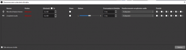

witam mam problem z zapisaniem pliku gry na dwóch ścieżkach.
Chciałbym, aby dźwięk z gry i dźwięk z mikrofonu były zapisywane w osobnych ścieżkach.
Niezależnie od konfiguracji (tj. 1 ścieżka - mikrofon i druga ścieżka - komputer), za każdym razem działa tylko 1 ścieżka.
Proszę pomóż.

Udzieliłem zaawansowanych i obserwowanych przewodników ale to samo. Cały czas nagrywa tylko jeden utwór (1)
zmieniłeś również kodowanie,bo jeśli masz zaznaczone użyj strumienia to tam masz tylko jedną ścieżkę, musisz wybrać koder i dopiero wtedy będzie nagrywać, sprawdź w VLC czy są scieżki dodatkowe.
The two tracks are likely recorded, but almost all video players only play the first track. You'll have to use something like ffmpeg to extract the second audio track into a separate audio file so that it can be used in a video editing program.
Dwie ścieżki są prawdopodobnie nagrane, ale prawie wszystkie odtwarzacze wideo odtwarzają tylko pierwszą ścieżkę. Będziesz musiał użyć czegoś takiego jak ffmpeg, aby wyodrębnić drugą ścieżkę audio do osobnego pliku audio, aby można ją było użyć w programie do edycji wideo.
Tryb wyjścia tu przełącz na zaawansowane.
następnie w zakładce Nagrywanie, zmień z Użyj strumienia na inny koder (NvEnc zalecam).
Wtedy też wybierzesz, które ścieżki mają się nagrać.

Zrobiłem to, ale znowu znowu nagrywałem jeden plik. Próbowałem w formacie mp4, mkv wciąż ma jeden plik.

Zainstalowałem ffmeg i ustawiłem tę opcję na zdjęcie 1.
ale nic się nie zmienia, jest jeszcze jeden plik

A ile ścieżek dźwiękowych zaznaczyłeś ?
Bo na obrazku masz "Jedną" pierwszą.
Zawsze będzie jeden plik i używaj MKV, później możesz remux'ować do mp4, tak jest bezpieczniej.
To odtwarzacz powinien wiedzieć że jest więcej ścieżek.
Zaznacz więcej.
A ile ścieżek dźwiękowych zaznaczyłeś ?s
Zaznacz więcej.

I have 3 tracks and I have 1 game sound and 2 game and microphone in one. something is wrong.

What a track you need ?
- 1 - all sound
- 2 game
- 3 mic
In Zaawansowane Ustawienia Dźwięku - select 1 track to all sound, 2 track only for Urządzenie dźwiękowe, 3 track for Mikrofon.

Chciałbym:
-dźwięk gry
- dźwięk z mikrofonu
Jeśli odtwarzasz plik w odtwarzaczu VLC, możesz wybrać ścieżkę audio do odtwarzania. Możesz użyć VLC, aby wyodrębnić drugą ścieżkę audio do osobnego pliku audio.
